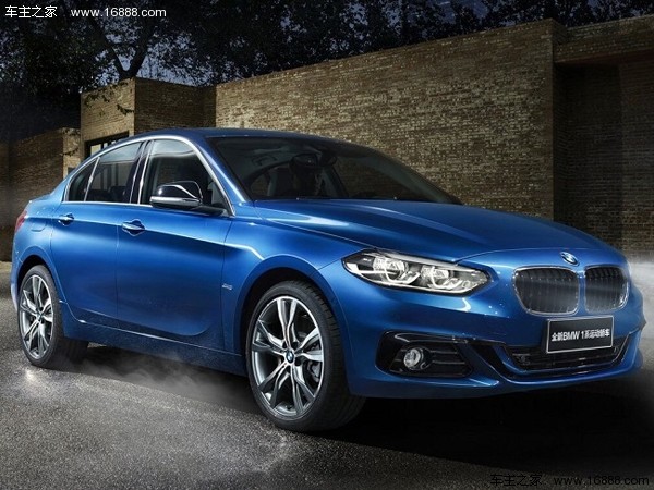

【车主之家 新闻】日前,华晨宝马汽车有限公司根据《缺陷汽车产品召回管理条例》和《缺陷汽车产品召回管理条例实施办法》的要求,向国家市场监督管理总局备案了召回计划,决定自2018年7月23日起,召回部分国产华晨宝马118i、120i、125i,共计148辆。
召回车型
2017年6月9日至2017年6月17日期间生产的部分国产华晨宝马118i、120i、125i
