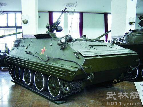

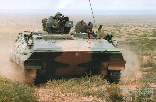

首批国产履带式装甲输送车于1963年设计定型,命名为63式装甲输送车。基本型车长5.476米、宽2.978米、高2.563米,全重12.6吨,载员13人,公路最大速度60公里/时、最大行程500公里,水上浮渡速度6公里/时。车体由高强度装甲钢板焊接而成,动力传动装置右前置,驾驶员位于左前部,车辆后部为载员舱并开有后门供载员出入,开有顶窗。63式装甲输送车采用188千瓦的6150L型直列6缸水冷柴油机,传动装置为机械式,主离合器为多片干式,采用同步器机械变速箱(有5个前进挡和1个倒挡),转向机为多片式转向离合器,制动器为带式,侧减速器为单级圆柱齿轮式。63式装甲输送车采用了无托带轮布局,每侧有4个直径760毫米的单负重轮,还装有两个摇摆式液压减震器。事实上,这一时期的所有国产坦克,包括59式中型坦克、62式轻型坦克和63式水陆两用坦克,无一例外都采用无托带轮布局,63式装甲输送车也传承了这种设计思路。不过很凑巧的是,M113装甲输送车也是采用无托带轮结构,只是负重轮的数量比63式装甲输送车多了一个。63式基本型的武器只有1挺7.62毫米机枪,很快就被威力更大的12.7毫米大口径机枪所取代。
63式装甲输送车基本型并没有立即投入批量生产,第一个大量生产的是1968年定型并投产的A型,该车装备12.7毫米机枪,增加了冬季用发动机水加热器,发动机与变速箱之间用万向传动轴代替齿套联结,变速操纵装置和减振器也有所改进,重量增至12.8吨。
无论从项目进度还是主要性能来看,63式装甲输送车都不输给同时代的M113。与“薄皮大馅”的M113相比,63式装甲输送车显得小巧灵活。上世纪60年代,大规模机械化战争被认为是最可能出现的大战模式,装甲输送车最重要的任务就是运载步兵伴随坦克与敌方的坦克和装甲输送车(也有可能是步兵战车)对抗。在首当敌锋、随时可能遭遇对方坦克的情况下,装甲略强根本派不上用场,但若能比坦克更加灵活敏捷,反而能够增强在激烈对撞中的生存机会(当时坦克的火控系统还比较简单,绝大多数型号不具备动对动射击能力,静对动射击能力也不是很强)。
63式装甲输送车的服役,使每一支装备59、69式“主战坦克”和62式轻型坦克的解放军精锐部队的步兵,都能够乘坐装甲输送车与坦克并肩作战,使我军的机械化部队至少在数量上可以与超级大国相抗衡。虽然“数量取胜”的说法总是被一些理论家嗤之以鼻,但在抗击入侵的战斗中,至少在正面战场上,防御一方如果武器性能相对落后,但能保证数量和持续补充的话,尚可拼命一搏。倘若连数量和持续补充也无法保证,那恐怕就是无解的死局。时至今日,超级大国对于某些能够独立生产大量“技术粗糙”但品种齐全的武器装备的“流氓国家”有所忌惮,却毫无顾忌地对武器装备相对“洋气”却没有完整军工产能的国家大打出手,原因之一也就在于此。

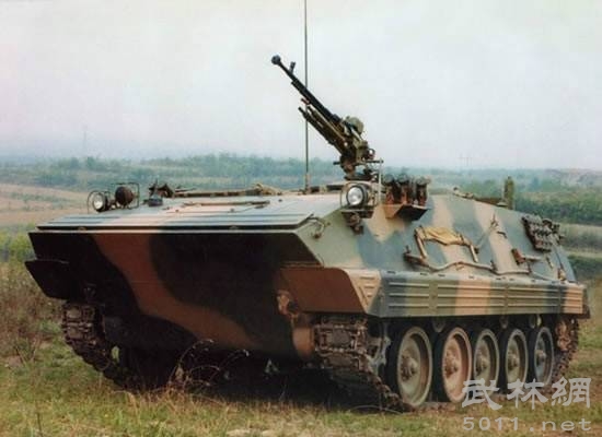

东方M113家族
  85、89式装甲输送车
ZSD-89装甲运兵车
上世纪80年代初,设计人员曾经提出63式装甲输送车的改型方案,这个被称为B型的方案包括将每侧4个760毫米单负重轮改为5个650毫米双负重轮,负重轮动行程从170毫米提高到210毫米,每侧增加3个托带轮,每侧2个摇摆式减振器改为3个筒式减振器,车体加长178毫米。但是该方案仅生产出样车,未投入批产。不过,此后生产的63式装甲输送车的各项性能还是得到了一些加强,动力装置换为采用德国道依茨公司技术的BF8L413F型231千瓦V型8缸增压风冷柴油机,公路最大速度提高至65公里/时,增加了步兵用球形射孔,加装了车载无线电台,车高也相应增加到2.58米。由于发动机更加轻巧紧凑,战斗全重减至12.6吨,这些性能得到明显提高的63式装甲输送车被称为C型;而原先生产的A型也在上世纪80年代中期参照C型标准分批次进行了改装,增加并改进了步兵用的球形射击孔,加装了车载无线电台。按批次的不同,这些经过改装的A型被分别称为G型和K型。
随着经济状况和国际环境日渐好转,设计人员在1987年推出了基于63式B型方案发展而来的新型装甲输送车,并命名为85式装甲输送车。该车每侧采用5个650毫米双负重轮、负重轮动行程提至230毫米,每侧增加了3个托带轮、每侧两个摇摆式减振器改为3个筒式减振器,车首变尖、车体加长649毫米、车宽增至3.06米、车高增至2.59米、战斗全重也相应增加至13.6吨,动力采用BF8L413F型231千瓦V型8缸增压风冷柴油机,公路最大速度65公里/时,85式装甲输送车还增加了“三防”设备、车外柴油箱和烟幕弹发射装置,车载无线电台的性能也得到了进一步提高。
上世纪80年代末,国产履带式装甲输送车演化出了最后一个基本型号--89式装甲输送车。它是由85式装甲输送车进一步发展而成,传动装置的性能得到了提高,“三防”能力更加完善,战斗全重也上升至14.3吨。
纵观国产履带式装甲输送车的发展历程,我们不难发现其与M113系列的相似之处。由于63式装甲输送车的尺寸较小,升级空间不如M113A1,因此不能像M113A1那样直接升级为最终型M113A3。但设计人员依然尽可能地挖掘了63式装甲输送车的改造潜力,推出了C型以及G型和K型;而85式和89式装甲输送车的诞生,与美国的M113A2加长型可说是异曲同工,这两者的性能与升级空间,丝毫不逊于M113A2和A3;而63、85、89式装甲输送车的产量和变型车种类,也完全可以与M113系列相媲美。事实上,国产履带式装甲输送车家族的发展,远比M113系列更加来之不易。M113A3是1987年投入批量生产和改装的,而经历了“文革”浩劫的中国,却能在几乎相当的时间内推出89式装甲输送车,其中包含了设计人员的多少奉献,实在是难能可贵的!

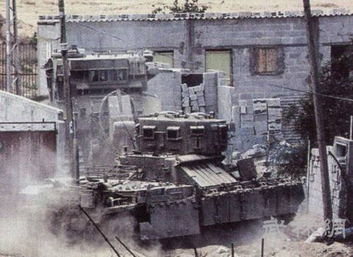

“纳格玛乔恩”重型装甲车,全车长7.84米,宽3.38米,重约45吨(不含“碉堡”)。车组成员共有4人(1名车长、1名驾驶员、2名射击手),还可搭载8名机械化步兵。
而早期的63式系列装甲输送车,虽然以战场标准衡量显得落后,但如果加装防暴榴弹发射器等压制、镇暴武器,或者像以色列的某些M113改进型及“纳格玛肖特”、“纳格帕登”等用坦克底盘改造成的重型装甲步兵战车(其本质上是重型装甲输送车)那样,安装由防弹玻璃和装甲构成的大型观察/射击堡,作为武警内卫机动部队的强化力量,应该可以在某些场合有所表现。

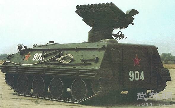

70式130毫米火箭炮它是最早出现的变型车之一,是在63式装甲输送车A型的底盘上直接安装130毫米火箭炮发射器改造而成,19根130毫米火箭炮定向管分为“上十下九”排列,发射器有液压升降装置,发射时升高500毫米。该炮曾经参加过1979年对越自卫反击战并取得了较大的战绩。

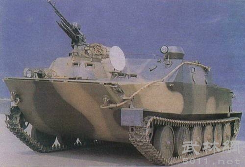

77式两栖装甲输送车这是解放军装备的第一种两栖步兵装甲输送车辆,也是63式水陆两用坦克的“第一个伙伴”。虽然63式装甲输送车本身就具备浮渡能力,但其抗风浪能力不足,只能进行江河浮渡,而且6公里/时的水上航速也着实无法胜任渡海登陆作战的任务。77式两栖装甲输送车是在63式A型的基础上改进而成,车首改造成船型并增加防浪板,车体上加装浮箱,后部还加装一部外挂式螺旋桨推进器。虽然该车的两栖能力非常勉强,但至少使得中国海军陆战队和两栖机械化步兵部队获得了最初级的两栖装甲输送车辆。近年来,随着86海改两栖步兵战车和新型两栖远征车的成建制服役,77式两栖装甲输送车已经完全淡出一线部队,主要用于训练任务。

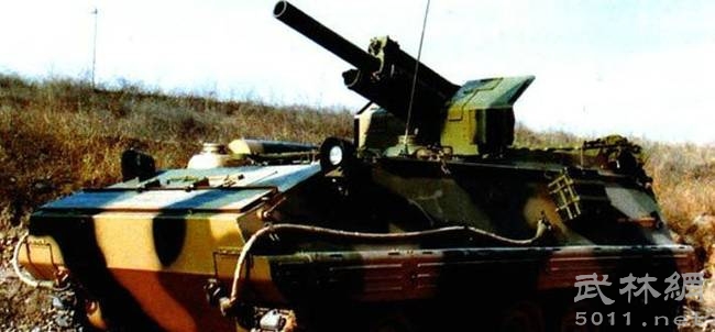

70式122毫米自行榴弹炮该炮于上世纪60年代中期开始研制,鉴于当时条件有限,设计人员采用了简单实际的做法,将现成的54-1型122毫米牵引榴弹炮集成到基于63式装甲输送车的底盘上。
与几乎没有后坐力的火箭炮和迫击炮不同,122毫米榴弹炮后坐力强劲,设计人员不得不对底盘进行重新设计,而新设计的底盘几乎就是63式B型方案的翻版--将每侧4个760毫米单负重轮改为5个650毫米双负重轮、负重轮动行程从170毫米提高到210毫米、每侧增加三个托带轮、每侧两个摇摆式减振器改为三个筒式减振器、车体加长178毫米。样炮就是54-1型122毫米牵引榴弹炮与63式装甲输送车B型方案样车底盘的结合,而后期生产型所使用的发动机应该就是BF8L413F型V型8缸增压风冷柴油机。70式122毫米自行榴弹炮没有炮塔,火炮直接固定在底盘上,靠底盘的转动完成转向,也没有战斗室,只有炮盾作为简单防护。该炮产量较小,从现有的资料看,只有某集团军少量装备,后来这些70式还进行过升级,即具有水上浮渡能力的70-1和改进了通讯能力的70-2。客观地讲,即使是70-2其性能在世界同类产品中也算是比较落后的,只是解决了我军自行榴弹炮的有无问题,不过这些70-2目前仍在服役。
自上世纪80年代引进了D30牵引式加榴炮并仿制出W86型122毫米牵引式加榴炮后,中国设计人员也试图将W86参照70式122毫米自行榴弹炮的模式集成到85式装甲输送车上,并试制出了样炮。不过,该方案最终仅推出外贸型号,目前解放军最主要的122毫米自行火炮是底盘与火炮均为自行开发的89式122毫米自行加榴炮.在对D30的技术完全消化吸收、加以改进并开发出新一代底盘后,国产122毫米自行火炮终于在不久前修成了正果。
此外,63式和85式装甲输送车都发展出了82和120毫米自行迫击炮,这些自行迫击炮没有炮塔,就是将迫击炮直接安装在装甲输送车的车体上,不过这两型自行迫击炮的自用数量可能很少(甚至可能没有装备),我们几乎找不到解放军使用这类自行迫击炮的资料照片或视频。有资料显示,一些63式和85式装甲输送车发展型自行迫击炮被推向了外贸市场。

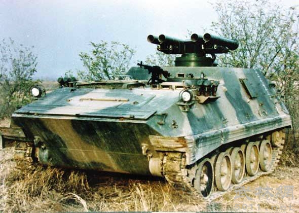

89式反坦克导弹发射车
89式反坦克导弹发射车作为地面机动反坦克导弹发射平台,中国设计人员开发出了89式反坦克导弹发射车。该车以89式装甲输送车为基础,安装了“红箭”-8反坦克导弹四联装可升降发射装置,车内还备有8枚“红箭”-8反坦克导弹,火控系统具有昼夜间观瞄和射击能力。89式反坦克导弹发射车具有良好的升级能力,可以换装更先进的火控系统和射程达到4公里的“红箭”-8L型反坦克导弹。该车灵活性也相当出色,性能远超周边国家和地区内尚在使用的M113发展型“陶”式反坦克导弹发射车。随着更先进的“红箭”-9轮式反坦克导弹发射车的量产服役,以及新型主战坦克、履带式及轮式步兵战车和轮式突击炮、两栖突击炮都具备了发射反坦克导弹或炮射反坦克导弹的能力,89式反坦克导弹发射车已经不复当年显赫地位,但仍然是我军重要的反坦克武器之一,在“和平使命”-2009中俄联合军事演习中,89式反坦克导弹发射车再度披挂上阵并有不俗表现。
